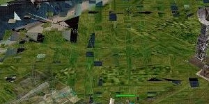

Hallo Leute!
Ich hab da neuerdings ein Problem, wenn ich auf meinem Notebook Zero Hour spiele. Ich hab mal einen Screenshot angehängt, damit Ihr sehen könnt, von was ich rede...
Das System ist ein Mobile AMD XP 2500+ mit einer ATI Mobility Radeon 9000, 512 MB DDR-RAM, WindowsXP Pro (SP1) und DirectX 9.0a. Bis gestern ist das Game noch einwandfrei gelaufen.

hi,
welchen grafikkarten treiber haste drauf den neusten oder ist das ein extra-treiber da es ne 9000mobil ist ??? hast du irgendwas davor installiert z.b Dx 9.0a ?? mach besser 9.0b drauf aber ich glaub nicht das es daran liegt.

meiner meinung nach müsste dass das Display oder wie schon gesagt der Treiber sein. Wieviel NS hat das display?

ich würde die den omega treiber empfehlen.
www.omegacorner.com
damit läufts bestimmt besser

Also, ich gehe mal davon aus, dass weder kein Softwarefehler in Form von falschem Treiber oder so vorliegt. Nachdem ich das Notebook platt gemacht habe und Windows neu drauf (also mit DirectX 8 in dem Fall und allen Treibern neu installiert) war das Problem immernoch vorhanden...
Darum -> ab damit zum Service :o(
Trotzdem danke für Eure Antworten!
