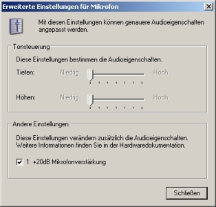

Schau mal nach, ob in den erweiterten Mikrofon - Einstellungen die Mikrofonverstärkung aktiviert ist.

Egal wo ich da die Häkchen mache, oder entferne, es ändert sich überhaupt nichts
Klick
€: HAHA, Ich Idiot echt
In den Erweiterten Einstellungen für Master Volume war "Center Speakers and Subwoofer connected to Microphone" aktiviert >.<
Also, Thema hat sich erledigt, selbst gelöst, dummer Fehler, danke, cu
