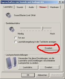

Tach Leute, hab hier ein Problem. Ich bräuchte einen 20 Dezibel-Boost für das Mikrofon, kann den allerdings nicht einstellen - ich hab nur "Monitoring" zur Auswahl. (Ich rede hier von der Lautstärkeregelung -> Aufnahme -> Mikrofon Erweitert) Wenn wir jetzt etwas aufnehmen, ist das so leise und unverständlich, dass ich erst sehr umständlicherweise die Lautstärke hochsetzen muss, was wieder Noise erzeugt, die ich entfernen muss, was sich wieder auf die Qualität der Aufnahme auswirkt.
Also such ich den windowsinternen Mikrofonboost.
Ich weiss nicht, wovon die Auswahl abhängt. Kommt es auf den jeweiligen Treiber an oder was? Ich hab hier Windows XP Home und Sound On Board (en Aldi-PC). Verweist mich bitte nicht an die Hotline von Medion, noch einen Typen mit bayerischem Akzent, der von PCs so viel Ahnung hat wie ich von südvietnamesischer Schweinezucht ertrag ich nicht.

Ich glaube du gehst den falschen Weg.
Systemsteuerung > Sounds und Audiogeräte > dann erweitert für "Gerätelautstärke" (nicht über Stimmaufnahme!) > und dann erweitert für Mikrofon.

Das ist das selbe in Grün. Selbes Programm, selbe Registerkarte ...

Eben nicht. Die erweiterten Einstellungen sind anders!

Doch DJ, ist genau das gleiche
Und EEB, du hast es erkannt. Ich hab die Option einfach nicht, dafür hab ich Monitoring (für die Unkundigen: Monitoring gibt Eingabe über das Mikrofon sofort über die Boxen aus). Wovon es abhängig ist weiss ich einfach nicht, ich dacht eimmer, das wäre eine windowsinterne Funktion.
Der Soundchip identifiziert sich als "C-Media High Definition Audio Device 7.1", der anscheinend auch als "C-Media CMI9880L audio codec controller" bekannt ist....

Also ich komme auf den beiden Wegen jeweils zu einer anderen Einstellung.
Das erste über "Stimme" (Stimmaufnahme):
Das zweite über "Lautstärke":

DJ, von "Stimmaufnahme" war bei mir nie die Rede. Aber wie dem auch sei, unter "Stimme" hab ich überhaupt keine "Erweitert"-Einstellungen, der Kasten ist ausgegraut.

Ich hatte vor eingier Zeit das gleiche Problem mit meinem AC97 Sound on Board Chip aber eine Deinstallation des alten und Neuinstallation des neueren Treibers hat bei mir diese Option freigeschaltet.
Auf dieser Seite kannst du den passenden für dein MB raussuchen.
Ich hatte mich auch gewundert das die AC97 kompatiblen Sound Chips nicht alle die gleichen Funktionen vorweisen.
